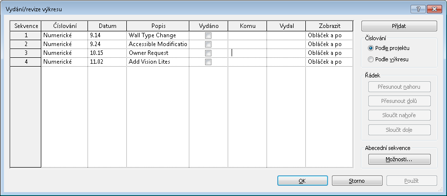

  1. V projektu klikněte na kartu Pohledpanel Kompozice výkresu (Vydání/revize výkresu).
    Zobrazí se dialog Vydání listu/Revize.
  2. Chcete-li přidat novou revizi, klikněte na možnost Přidat.
    Poznámka: Pro svou první revizi upravte hodnoty pro stávající (výchozí) řádek revize.
  3. V řádku revize vyberte pro možnost Číslování hodnotu Numerické, Abecední nebo Žádné.
    Viz část Číslování pro revize .
  4. Do pole Datum zadejte datum, kdy byly revize provedeny nebo poslány ke kontrole.
  5. Do pole Popis zadejte popis revize, který se má zobrazit v revizních výkazech na výkresech.
  6. Jestliže byla revize vydána, zadejte hodnoty do polí Vydáno a Vydal a poté zvolte možnost Vydáno.
    Viz část Vydání revize.
  7. Pro možnost Zobrazit vyberte jednu z následujících hodnot. (Tyto hodnoty jsou platné po přiřazení revize jednomu nebo více obláčkům.)
    • Žádné: ve výkresu se nezobrazuje žádný revizní obláček a popisek revize.
    • Popisek: zobrazí se popisek revize a nakreslí se revizní obláček, ale obláček se nezobrazí ve výkresu. (Chcete-li přemístit nebo upravit obláček ve výkresu, přemístěte kurzor na prostor obláčku, aby se obláček zvýraznil a vybral.)
    • Obláček a popisek: ve výkresu se zobrazí revizní obláček a popisek revize. Tato možnost je výchozí.
  8. Klikněte na tlačítko OK.
