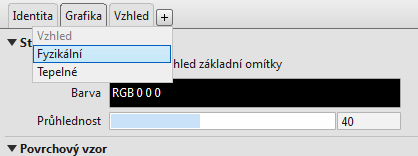

Na panelu Editor materiálů v dialogu Prohlížeč materiálů můžete přidat položku k materiálu, pokud již materiál neobsahuje stejný typ položky.

  1. Vyberte materiál v dialogu Prohlížeč materiálů.
  2. Na panelu Editor materiálů kliknutím na tlačítko (Přidat položku) zobrazte rozevírací nabídku Přidat položku a potom vyberte typ položky, který chcete přidat. Položky, které již v materiálu jsou, nelze přidat, a proto nemohou být vybrány v rozevírací nabídce Přidat položku.
