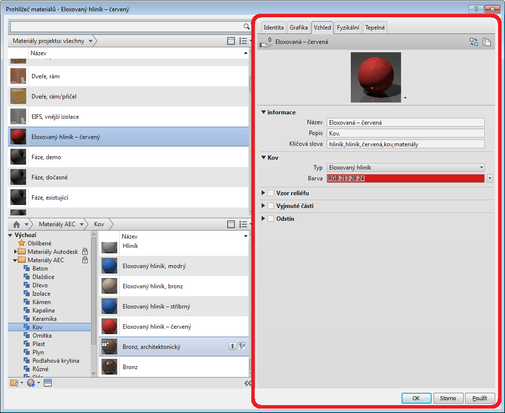

AplikaceRevit LT podporuje použití materiálů k definování zobrazení prvků v projektových pohledech a realistických vzhledů v rendrovaných obrázcích, stejně jako obecné informace o materiálu. V Prohlížeči materiálů se tyto informace zobrazí na kartách Identita, Grafika a Vzhled na panelu Editor materiálů.
Aplikace Revit LT však nepodporuje následující vlastnosti materiálu:
V aplikaci Revit LT se na panelu Editor materiálů nezobrazují karty Fyzikální nebo Tepelné dostupné s aplikací Revit.
Předpokládejme, že vytvoříte projekt aplikace Revit a některé prvky v projektu budou využívat materiál, který zahrnuje fyzikální a tepelné vlastnosti. Při otevření projektu aplikace Revit LT se fyzikální a tepelné vlastnosti materiálu nezobrazí a nebudou přístupné. Informace však zůstanou zachovány. Pokud později otevřete projekt v aplikaci Revit, fyzikální a tepelné vlastnosti materiálu se zobrazí.
