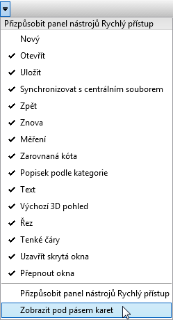

Panel nástrojů Rychlý přístup je možné zobrazit nad nebo pod pásem karet. Chcete-li provést změnu nastavení, na panelu nástrojů Rychlý přístup klikněte na rozevírací seznam Přizpůsobení panelu nástrojů Rychlý přístup Zobrazit pod pásem karet.
Na pásu karet vyhledejte a zobrazte nástroj, který chcete přidat. Klikněte pravým tlačítkem a klikněte na možnost Přidat na panel nástrojů Rychlý přístup.
Pokud jste z panelu nástrojů Rychlý přístup odebrali výchozí nástroje, můžete je na něj opět přidat kliknutím na rozevírací seznam Přizpůsobit panel nástrojů Rychlý přístup a následným výběrem nástroje, který chcete přidat.
