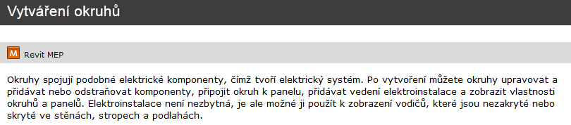

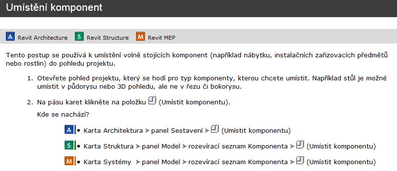

Mnoho informací je společných pro všechny tyto produkty. V tématech nápovědy, které obsahují některé informace specifické pro jeden nebo více produktů, se pod názvem tématu zobrazuje legenda. Ikony v tématu označují informace specifické pro aplikace Revit Architecture, Revit Structure nebo Revit MEP. Ikony také často označují informace specifické pro disciplínu aplikace Autodesk Revit.
Příklad:
V jiných tématech nápovědy legenda pod názvem tématu značí, že se celé téma týká uvedeného produktu nebo produktů nebo funkcí specifických pro disciplínu aplikace Autodesk Revit.
Příklad:
