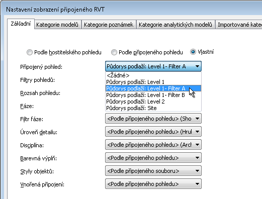

  4. Na kartě Základní v dialogu Nastavení zobrazení připojeného souboru RVT:
    1. Jestliže jste vybrali instanci připojeného modelu, zvolte možnost Přepsat nastavení zobrazení pro tuto instanci.
    2. Vyberte možnost Vlastní.
    3. V části Připojený pohled vyberte pohled v připojeném modelu, jehož nastavení zobrazení chcete použít u připojeného modelu v aktuálním pohledu hostitele.
    4. V části Filtry pohledů vyberte jednu z následujících hodnot, které mají vliv na připojený model (ne však na vnořené připojené modely):
      • Podle pohledu hostitele. Zobrazí připojený model pomocí filtrů použitých u aktuálního pohledu hostitelského modelu.
      • Podle připojeného pohledu. Zobrazí připojený model pomocí filtrů použitých u stanoveného připojeného pohledu.
      • Žádné. U připojeného modelu v aktuálním pohledu hostitelského modelu nebudou použity žádné filtry.
    5. U položky Vnořená připojení vyberte některou z následujících hodnot:
      • Podle nadřazeného připojení. Vnořené připojené modely se zobrazí s využitím nastavení přepsání viditelnosti a grafiky stanovených pro nadřazený připojený model.
      • Podle připojeného pohledu. Vnořené připojené modely se zobrazí s využitím nastavení přepsání viditelnosti a grafiky stanovených v připojeném modelu vnořeném na nejvyšší úrovni.
  5. U zbývajících možností vyberte požadovanou hodnotu ovládající grafické zobrazení připojeného modelu:
    • Podle pohledu hostitele. Připojený model se zobrazí s využitím nastavení viditelnosti a zobrazení zadaném pro hostitelský pohled.
    • Podle připojeného pohledu. Připojený model se zobrazí s využitím nastavení viditelnosti a zobrazení pro stanovený připojený pohled.
  6. Chcete-li přepsat nastavení viditelnosti pro kategorie modelů, kategorie poznámek, importované kategorie nebo možnosti návrhu, klikněte na příslušnou kartu a v rozevíracím seznamu vyberte možnost Vlastní.
