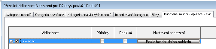

  4. Na kartě Připojené soubory aplikace Revit proveďte u připojeného modelu následující akce:
    1. Ve sloupci Viditelnost zaškrtněte políčko.
    2. Ujistěte se, že je ve sloupci Nastavení zobrazení uvedena možnost Podle pohledu hostitele.
      Není-li zobrazena možnost Podle pohledu hostitele, klikněte ve sloupci Nastavení zobrazení. Na kartě Základní v dialogu Nastavení zobrazení připojených souborů RVT vyberte možnost Podle pohledu hostitele a klikněte na tlačítko OK.
  5. Klikněte na tlačítko OK.
