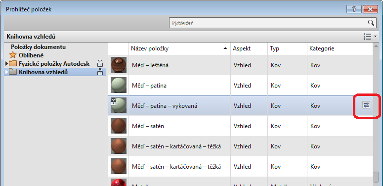

  3. V dialogu Prohlížeč položek vyberte položku, kterou chcete přidat k materiálu.
    Tip: Chcete-li položku v Prohlížeči položek snadněji vyhledat, klikněte na záhlaví sloupců a položky seřaďte podle názvu, aspektu, typu nebo kategorie. Můžete také použít panel prohledávání, který se nachází nad seznamem položek.
  4. Klikněte na tlačítko Nahradit umístěné vpravo od vybrané položky.
    Vybraná položka nahradí původní položku v materiálu a zobrazí se na panelu Editor materiálů. Opakováním tohoto postupu nahradíte ostatní položky.
