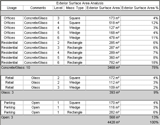

Příklad analýzy plochy vnějšího povrchu
V ukázkové situaci jste vytvořili objemy, pomocí kterých chcete prozkoumat koncepční návrh budovy. (Viz část Příklady analýzy koncepčního návrhu.) Chcete zjistit plochy vnějšího povrchu kolem obvodu jednotlivých podlaží. Tento údaj umožní odhadnout náklady na exteriér budovy při použití různých materiálů.
