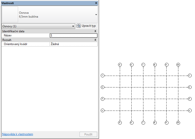

  1. V aplikaci Revit vytvořte osnovu.

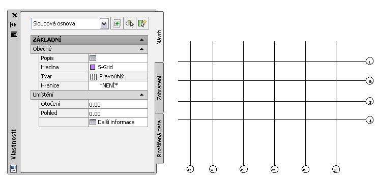

    Vybraný pohled je exportován jako soubor DWG.
  11. Spusťte aplikaci aplikace AutoCAD Architecture.
  12. Klikněte na možnost OtevřítVýkres a otevřete exportovaný soubor DWG.
    Je-li to nutné, můžete v aplikaci aplikace AutoCAD Architecture osnovu upravit. Další informace naleznete v částech nápovědy k aplikaci aplikace AutoCAD Architecture „Osnovy“ a „Vícepohledové bloky“.
