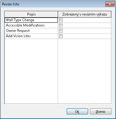

Revizní výkaz na výkresu ve výchozím stavu uvádí revize, které se týkají revizních obláčků v pohledech na výkresu. Následující postup slouží pro případ, kdy chcete do revizního výkazu zařadit více revizí.
Tento postup předpokládá, že jste vytvořili projekt s pohledy a výkresy, které obsahují revizní výkazy, zadané informace o revizích, přidané revizní obláčky do pohledů a popisky obláčků.
Chcete-li zadat revize do revizního výkazu
Dialog Revize na výkresu uvádí všechny revize zadané v dialogu Vydání/revize výkresu. Revize přiřazené v pohledech výkresu k obláčkům jsou již vybrány a jsou určeny pouze ke čtení.
Revizní výkaz na výkresu se aktualizuje tak, aby obsahoval vybrané revize.
