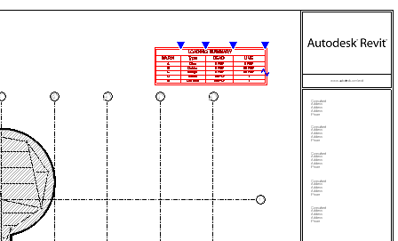

  4. Umístěte výkaz poznámek na výkres následujícím způsobem:
    1. V Prohlížeči projektu rozbalte položku Tabulky/Výkazy.
    2. Vyberte název výkazu poznámek, přetáhněte jej na výkres a kliknutím jej umístěte.
Příklad
