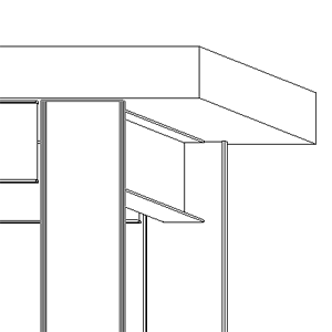

  4. Na paletě Vlastnosti v části Ostatní zadejte hodnoty odsazení pro betonovou konzolu a ocelovou konzolu.
  5. Klikněte na tlačítko Použít.
  6. Vyberte nosníky, které budou podpírat konstrukční podlahu.
  7. Klikněte na kartu Upravit | Vytvořit hranici podlahy panel Režim Dokončit režim úprav.
Poznámka: Odsazení konzoly je použito ve vztahu ke směru, ve kterém byla vytvořena hrana desky. To se vztahuje na náčrty čar a vytváření konstrukční podlahy při výběru podpor nebo stěn. V instancích, kde se konzola zobrazuje uvnitř konstrukční podlahy: otevřete režim náčrtu, vyberte hranu a upravte hodnoty konzoly na záporná čísla.
