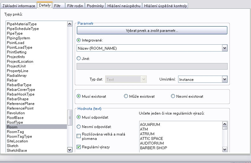

Detaily
Pomocí karty Detaily lze ovládat, co je kontrolováno v rámci jednotlivé kontroly:
Tato karta se mění v závislosti na šabloně kontroly, která je vybrána. Více informací naleznete v části Typy kontrol.
Tip: V části týkající se typů prvků můžete vybrat více než jeden typ prvku, například Kóty a Textové poznámky pro kontrolu poznámek.
