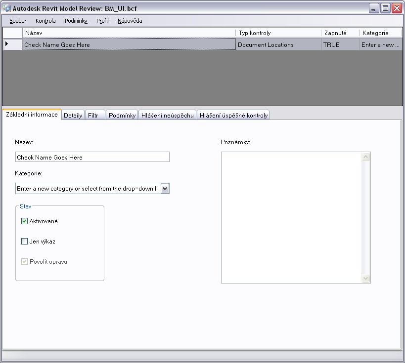

Toto rozhraní slouží k vytváření a konfiguraci kontrol.
Při prvním otevření části Správa tohoto nástroje můžete začít s prázdnou paletou. Nejprve můžete otevřít soubor kontroly, který je definován příponou BCF, v rozevírací nabídce Soubor. Předdefinovaný seznam najdete pomocí nabídky Soubor>>Předdefinované.
Soubory kontrol mohou být uloženy v každém místním počítači, umístěny na síti nebo lze zkombinovat obě tyto možnosti. Předdefinovaný seznam pravidel je řízen souborem z umístění C:\Program Files\Autodesk\Model Review\Model Review.config, který lze upravovat pomocí rozevírací nabídky Profil. Úpravy tohoto souboru ovlivní také rozevírací seznam v části Kontrola tohoto nástroje.
Po otevření souboru se zobrazí seznam všech jednotlivých kontrol. Rozhraní je rozděleno do dvou oblastí.
Horní část obsahuje seznam všech kontrol. Výběrem pravidla v horní části změníte detaily zobrazené v dolní části.
