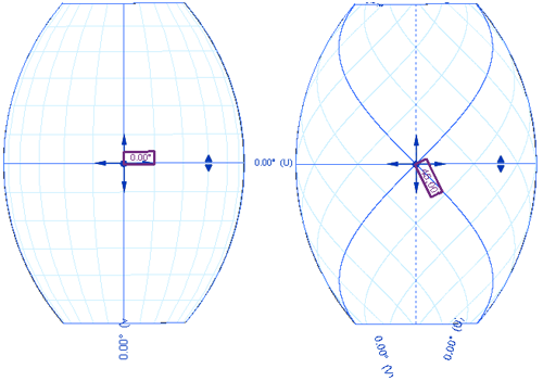

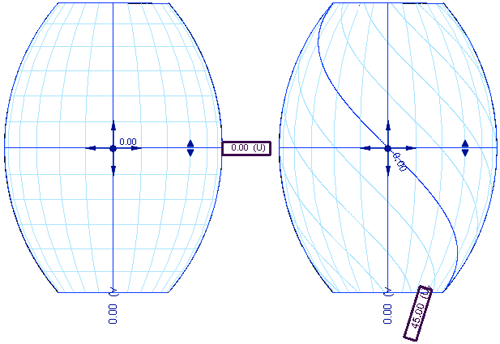

Máte možnost otáčet směr jednotlivých osnov nebo obou osnov UV. Ovládací prvky otáčení se nacházejí na koncích odpovídajících pásů. Při změně hodnot těchto parametrů dojde k otočení osnov.
Chcete-li změnit otočení osnovy, klikněte na pole s hodnotou a zadejte nový úhel otočení.
Jestliže chcete otočit úhel u obou osnov, klikněte na pole s hodnotou úhlu, které se nachází u průsečíku osnov UV a zadejte novou hodnotu otočení úhlu.
