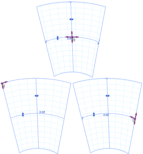

Nástroj Zarovnání osnovy slouží k určení počátku osnov na povrchu. Obě osnovy u i v jsou ve výchozím nastavení na povrchu vystředěny, každou z nich je však možné přemístit doleva, doprava, nahoru a dolů, výsledkem čehož je následujících devět možných poloh zarovnání osnovy.
Vlevo nahoře |
Uprostřed nahoře |
Vpravo nahoře |
Vlevo uprostřed |
Uprostřed |
Vpravo uprostřed |
Vlevo dole |
Uprostřed dole |
Vpravo dole |
Nástroj Zarovnání osnovy se přichytí ke kterékoliv z těchto poloh na povrchu. Na následujícím obrázku si povšimněte, jak poloha nástroje Zarovnání osnovy upravuje umístění osnov UV.
