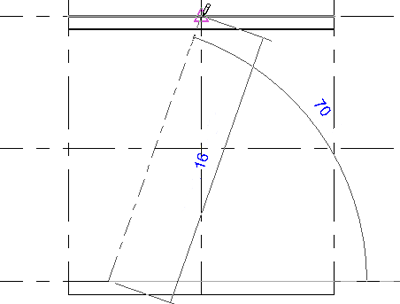

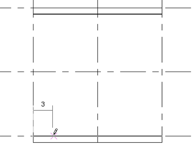

  6. Klikněte na místě, kde by se měl nacházet počátek sloupu, jako referenci použijte dočasné kóty.

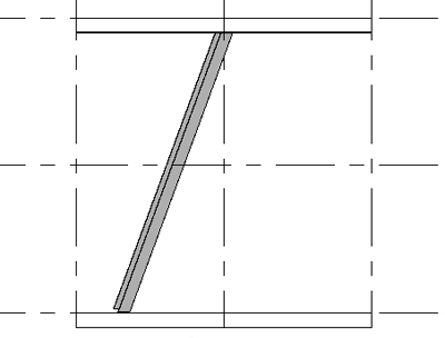

  7. Klikněte na místě, kde by se měl nacházet konec sloupu, jako referenci použijte dočasné kóty.
Sloup je umístěn, definován dvěma kliknutími a jejich přiřazenými podlažími.
