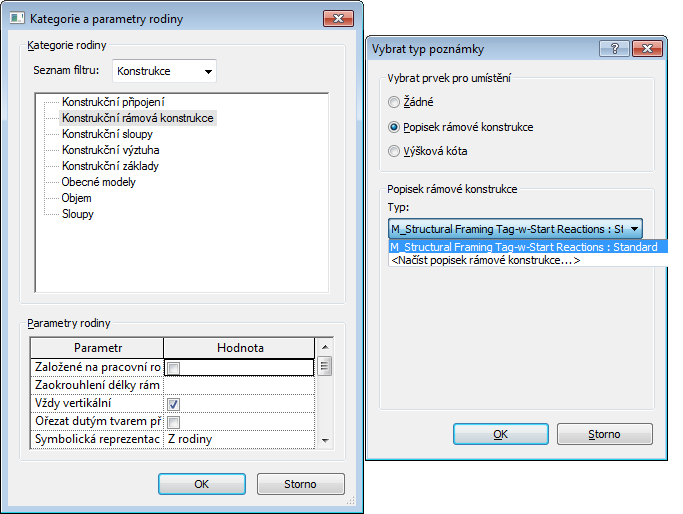

Popisky konstrukčních rámů
Po výběru této možnosti se rozbalí nabídka dostupných popisků konstrukční rodiny specifická pro vybrané umístění podél nosníku. Specifické parametry rodiny určují, které popisky se zobrazují. Kvalifikované popisky rámů musí mít následující parametry (viz část Rodiny popisků konstrukčních rámů), aby byly reálným typem poznámek:
Například popisky konstrukčních rámů, které mají definovaný parametr bodu připojení s hodnotou Konec, jsou k dispozici, pouze pokud je nastavení umístění nosníku v tomto nástroji označeno hodnotou <Konec>.
Popisky konstrukčních rámů s body připojení s hodnotou <Žádné> jsou k dispozici pouze pro nastavení umístění Střední za předpokladu, že se otáčejí s komponentou.
Tyto specifikace platí také pro možnost <Načíst popisek konstrukčního rámu>, kterou se otevře dialog Načíst rodinu (viz část Načtení rodin).
Aby se načtené rodiny objevily v seznamu Popisky konstrukčních rámů, musí dodržovat tyto pokyny.
