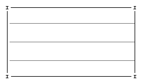

Původní nosníkový systém

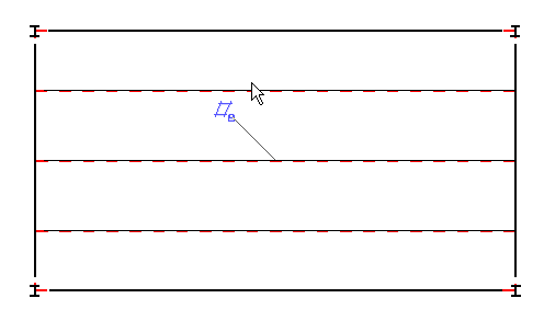

Nosníkový systém se změnami

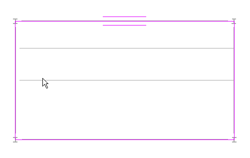

Použití nástroje pro resetování konstrukčního systému nosníků
panel Režim
Upravit hranici.
panel Nastavit
Obnovit systém.
