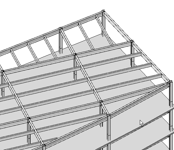

Revit StructureKonstrukční nosníkové systémy (rozteče) vytvářejí jednoduchý prvek konstrukčního rámu, který obsahuje řadu jednotlivých rovnoběžně umístěných nosníků. Nosníkový systém poskytuje rychlý způsob, jak rámovat plochu konstrukce, která vyžaduje přídavnou podporu.
Příklad konstrukčního systému nosníků

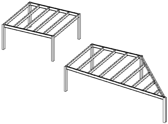

Parametry nosníkového systému se přizpůsobují změnám v projektu. Jestliže se přemístí sloup, parametry nosníkového systému se automaticky přizpůsobí změnám.
Příklad konstrukčního nosníkového systému a parametrická adaptace po přemístění sloupu
