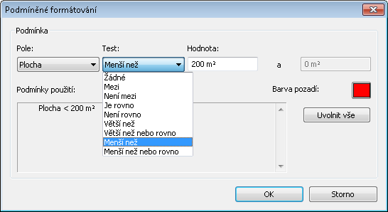

  4. Klikněte na položku Podmíněný formát.
    Otevře se dialog Podmíněné formátování.
  5. V části Pole se zobrazí pole, které jste vybrali v kroku 3.
    Rozevírací seznam Pole obsahuje seznam polí, které jsou ve výkazu.
  6. U položky Test klikněte na rozevírací seznam, abyste vybrali pravidlo formátování.
  7. Určete podmíněné hodnoty.
    Pro každou podmínku kromě podmínek Mezi a Ne mezi se hodnotová pole zobrazí jako jednoduchá pole.
  8. U položky Barva pozadí klikněte na vzorník barev.
    Zobrazí se dialog Výběr barvy.
  9. Určete barvu pozadí pro buňku a klikněte na tlačítko OK.
  10. Chcete-li volitelně použít další podmínky u pole stanoveného v kroku 3, vyberte rozevírací seznam Pole. Poté vyberte příslušné pravidlo u položky Test. Tato nová podmínka se použije u pole (řádku).
    V části Podmínky použití jsou zobrazeny stanovené podmínky. Jestliže chcete začít znova a přidat nové podmínky, vymažte stanovené podmínky stisknutím tlačítka Zrušit vše.
  11. Ve výkazu se při splnění podmínek zobrazí u ovlivněných buněk barevné pozadí.
