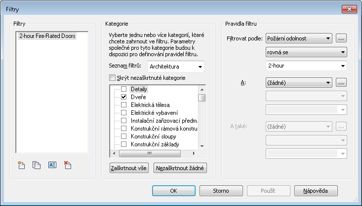

  2. V dialogu Filtry klikněte na tlačítko (Nový) a zadejte název filtru.
    Chcete-li vytvořit filtr na základě existujícího filtru, vyberte existující filtr a klikněte na možnost Upravit. V dialogu Filtry klikněte na tlačítko (Duplikovat). V seznamu Filtry se zobrazí nový výchozí název filtru. Vyberte jej a klikněte na tlačítko (Přejmenovat), chcete-li jej přejmenovat.
  3. Pod položkou Kategorie klikněte na jednu či více kategorií, které chcete zahrnout ve filtru.
    Kategorie, které vyberete, určují parametry dostupné v seznamech Filtrovat podle. Zobrazené parametry jsou pro všechny vybrané kategorie společné.
    Tip: Pomocí seznamu Filtrovat podle můžete zobrazit kategorie, které se vztahují k vybraným disciplínám. Pokud upravujete nebo duplikujete filtr, můžete nezaškrtnuté kategorie skrýt.
    Příklad: Chcete-li vytvořit filtr, aby se zobrazily pouze dveře s dvouhodinovou požární odolností, vyberte kategorii Dveře. Pokud byste chtěli vytvořit filtr zobrazující dveře a stěny s dvouhodinovou požární odolností, vyberte kategorie Dveře a Stěny.
  4. Ze seznamu Filtrovat podle vyberte parametr, podle kterého chcete filtrovat (například požární odolnost).
    Pokud se parametr, podle kterého chcete filtrovat, v seznamu nenachází, klikněte na tlačítko a zobrazte další parametry nebo vytvořte vlastní parametr (například NIC [není ve smlouvě]).
    Chcete-li vytvořit vlastní parametr, v dialogu Parametry projektu klikněte na tlačítko Přidat a postupujte podle pokynů v části Vytvoření parametrů projektu.
  5. Vyberte operátor filtru (například: rovná se).
  6. Zadejte hodnotu filtru, nebo vyberte hodnotu ze seznamu (k dispozici u některých typů parametrů).
    Poznámka: Pokud vyberete operátor Rovná se, musí se zadaná hodnota shodovat s vyhledávanou hodnotou. Při hledání se rozlišují malá a velká písmena.
  7. Podle potřeby zadejte další kritéria filtru. Můžete přidat až tři další kritéria. Pokud zadáte více kritérií filtru, je prvek vybrán, pokud splňuje všechna kritéria.
