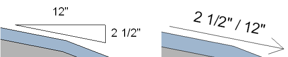

Ukazatel sklonu zobrazuje sklon v určitém bodu na ploše nebo hraně prvku modelu. Ukazatele sklonu lze umístit v půdorysných pohledech, bokorysných pohledech a řezech. Následující obrázek znázorňuje dva typy ukazatelů sklonu.
Objekty, které využívají ukazatele sklonu, zpravidla zahrnují střechy, nosníky nebo potrubí.
