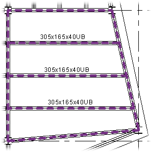

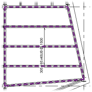

Popisky rámové konstrukce systému nosníků Popisky rozpětí systému nosníků
Popisky rámové konstrukce jsou ve výchozím nastavení zarovnány rovnoběžně v horní části u středu vytvořených nosníků v systému. Umístění těchto popisků je možné změnit pomocí nástroje poznámek nosníků. Viz část Nástroje pro vkládání poznámek k nosníku.
Popisky rozpětí systému nosníků jsou pro systémy nosníků jednoznačné. Tato rodina (Structural Beam System Tag.rfa) se obvykle nachází v následující složce:
%ALLUSERSPROFILE%\Autodesk\<název a verze produktu>\Libraries\<jazyk a národní prostředí>\Annotations\Structural
Tyto popisky se zobrazují jako šipka rozpětí, kolmo na vytvořené nosníky v systému. Jejich text označuje příslušný typ rámové konstrukce a jejich rozteč v systému nosníků (typ nosníku @ rozteč).
