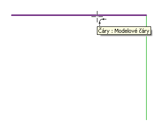

  3. Vyberte první prvek pro zaoblení.

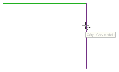

  4. Vyberte druhý pro zaoblení.
  5. Přemístěte kurzor a kliknutím definujte oblouk zaoblení.
Po umístění zaoblení aplikace Revit automaticky ořízne prvky na zaoblení.
