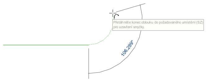

Je několik možností, jak v aplikaci Revit kreslit oblouky:
Oblouk počátek-konec-poloměr se zadá nakreslením tětivy, která připojuje 2 konce oblouku, a poté se zadá úhel nebo poloměr se třetím bodem.
Chcete-li vytvořit oblouk ze středu a z koncových bodů, zadejte nejprve poloměr oblouku a poté zadejte úhel. Touto metodou nelze zadat oblouk s více než 180°, je však možné oblouk změnit poté, co jej nakreslíte.
Tečné oblouky je možné vytvořit z koncových bodů existujících stěn nebo čar.
Oblouky zaoblení slouží pro vytváření zaoblených rohů.
Informace o navázání náčrtů oblouků uvádí část GUID-ED1582A8-E1A3-4561-AD8D-50DAC39F43F6.htm#WS1A9193826455F5FF662FFB11407B58D52A25.
