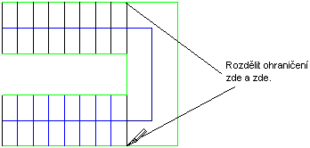

Zábradlí schodiště s podestami
Pokud schodiště, které jste vytvořili načrtnutím hraničních čar a čar podstupnic, zahrnuje podestu, rozdělte hraniční čáry v místě, kde se protínají s podestou, aby zábradlí přesně odpovídalo podestě a sklonu schodiště.
  1. Vyberte schodiště a klikněte na kartu Upravit | Vytvořit náčrt schodištěpanel Upravit Rozdělit.
  2. Rozdělte čáry ohraničení v místě, kde se protínají s podestou.
