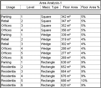

Vytvoření výkazu pro analýzu plochy
Pomocí následujícího postupu vytvořte výkaz pro analýzu plochy objemů v koncepčním návrhu na základě situace popsané v části Příklad analýzy plochy. Konkrétní kroky se mohou lišit v závislosti na informacích, které chcete ve výkazu zobrazit.

  5. Ve výkazu přiřaďte jednotlivým objemům podlaží požadované využití.
    Zadejte text do sloupce Využití pro každé podlaží. Po zadání počátečních hodnot můžete u zbývajících řádků kliknout do pole a vybrat hodnoty ze seznamu.

  9. Klikněte na kartu Formátování a proveďte následující akce:
    1. U položky Pole vyberte možnost Plocha podlaží.
    2. U položky Zarovnání vyberte možnost Doprava.
    3. Vyberte možnost Vypočítat součty.
    4. Určete formátování pole % plochy podlaží: u položky Pole vyberte možnost % plochy podlaží. U položky Zarovnání vyberte možnost Doprava. Vyberte možnost Vypočítat součty.
    5. (Volitelné) Určete formátování pole Využití, Podlaží a Objem: Typ: u položky Pole vyberte název pole. U položky Zarovnání vyberte možnost Na střed.
  10. Klikněte na tlačítko OK.
Výkaz se příslušným způsobem seřadí a vypočítají se mezisoučty řádků. Znázorňuje procento plochy podlaží, které je plánováno pro jednotlivá využití, a čtvereční jednotky.
