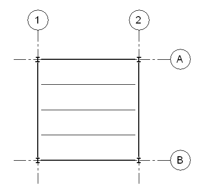

  1. Otevřete konstrukční půdorys – analytický pohled s modelem půdorysu nosných konstrukcí podobným jako na obrázku.
    Poznámka: Umístěte zatížení do analytického pohledu konstrukčního půdorysu. Informace o analytických pohledech najdete v části Vizualizace.

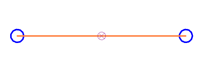

  6. Podle potřeby umístěte bodová zatížení do modelu, například do osy nosníku.
    Půdorysný pohled bodového zatížení umístěného pomocí souřadnicového systému projektu v záporném směru osy z.
