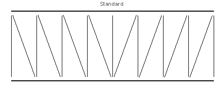

K příhradovému nosníku můžete vložit buď popisek konstrukčního příhradového nosníku, nebo můžete použít samostatné popisky rámové konstrukce pro jednotlivé prvky příhradového nosníku. Popisky pro rodinu příhradových nosníků se obvykle nacházejí v tomto umístění: Imperial nebo Metric Library\Annotations\Structural\Structural Truss Tag.rfa. Na těchto popiscích je zobrazen typ rodiny příhradových nosníků.
Popisek rodiny příhradových nosníků
Popisky rámové konstrukce
