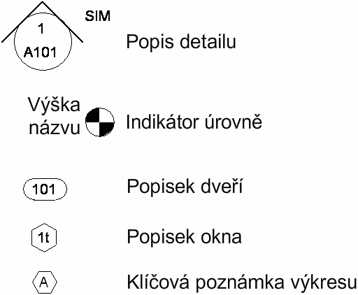

Revit StructureSymbol je grafické vyjádření prvku poznámky nebo jiného objektu. Symboly se někdy nazývají popisky.
K umístění 2D symbolů poznámek výkresu do projektu slouží nástroj Symbol.
V následující legendě symbolů jsou uvedeny symboly poznámek, které se používají v sadě stavební dokumentace.
Aplikace Revit používá tyto symboly také pro momenty rámu, spojení konzol a jiné prvky.
