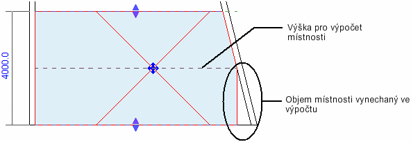

Pokud je výpočet objemu zapnutý
Pokud je výpočet objemu zapnutý, aplikace Revit zobrazí skutečné hranice použité k výpočtu objemu místnosti. Tyto hranice zahrnují skloněné prvky, jako jsou stěny, strop a střecha.
Pohled řezu místnosti při zapnutém výpočtu objemu
V pohledu řezu je také možné zjistit, zda aplikace Revit vynechává části místnosti ze svých výpočtů objemu. To může být způsobeno kombinací skloněných stěn a výpočtové výšky, která je definována pro jinou odpovídající úroveň, nebo jinými situacemi. Viz část Výška výpočtu a Situace, které mohou ovlivnit výpočty objemu místnosti.
