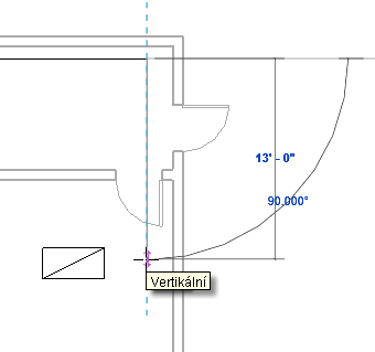

  7. Kliknutím na kreslicí plochu určete začátek ramena vedení a poté přemístěte kurzor a kliknutím určete body ve směru ramena.
    Podle potřeby bude do segmentu automaticky přidán ohyb.
    Při kreslení vedení s tvarovkami se zobrazí čáry připojení pro tvarovky.
  8. Chcete-li nakreslit vertikální vedení, určete začátek ramena vedení, poté určete hodnotu odsazení na panelu Možnosti a pokračujte v kreslení ramena vedení.
    Symboly převýšení a symboly poklesu jsou vloženy podle potřeby.
