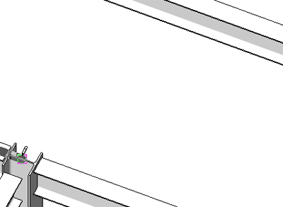

  5. Na panelu Možnosti vyberte možnost 3D uchopení. To umožňuje, aby se nakloněný sloup při umisťování přichytil k bodům, které neleží na pracovní rovině pohledu, jako jsou sloupy v rozdílných výškách.

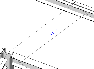

  6. První bod sloupu umístěte kliknutím podél kteréhokoliv konstrukčního prvku nebo u koncového bodu prvku.

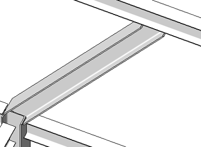

  7. Klikněte na další konstrukční prvek, k němuž má být příslušný sloup umístěn.
  8. Sloup je umístěn mezi tyto dva konstrukční prvky.
