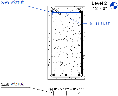

Poznámky více výztuží
Poznámka více výztuží umožňuje přidat popisek k více výztužím nebo sadám výztuží pomocí jediné poznámky.
Pomocí poznámek více výztuží můžete vybrat více zarovnaných výztuží a zobrazit kóty mezi referencemi výztuží, stejně jako data parametrů.
Pomocí poznámek více výztuží označte jednotlivé tyče v sadě výztuže poznámkou pro výrobu a stavbu.
