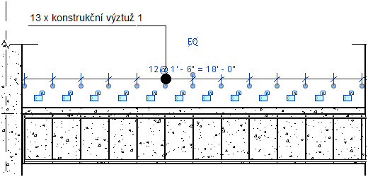

  1. V projektu vyberte poznámku více výztuží.
  2. Klikněte na kartu Upravit | Poznámky více výztuží panel Upravit Vybrat kótu.
    Kóta se zvýrazní na kreslicí ploše.
  3. Jestliže chcete... Pak...
    upravit text kóty kliknutím na text otevřete Editor textu kóty.
    přemístit text kóty vyberte modrý uzel pod textem kóty a přetáhněte text do nového umístění.
    upravit mezeru mezi referenční a vynášecí čárou vyberte a přetáhněte uzel modré vynášecí čáry.
    změnit textový štítek rovnosti na hodnotu kóty vyberte kótu. Na paletě Vlastnosti vyberte pro položku Zobrazení rovnosti možnost Hodnota. Další informace naleznete v části Změna zobrazení rovnosti.
    zobrazit kóty na jednom štítku vyberte kótu. Na paletě Vlastnosti vyberte pro položku Zobrazení rovnosti možnost Vzorec rovnosti. Pak zadejte vzorec rovnosti v dialogu Vlastnosti typu trvalé kóty.
