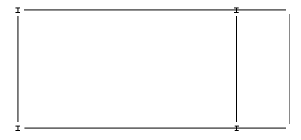

Začněte polem, které je podobné poli uvedenému na následující ilustraci částečného půdorysného pohledu:
Částečný půdorysný pohled

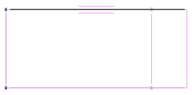

  2. Klikněte na kartu Upravit | Umístit systém konstrukčních nosníkůpanel Systém nosníkůNačrtnout systém nosníkůpanel Kreslit (Vybrat podpory) a vyberte hranici systému nosníků, nebo klikněte na položku (Vybrat čáry) a načrtněte hranici systému nosníků.
    Vybrat podpory
  3. Po vytvoření hranice klikněte na kartu Upravit | Vytvořit hranici systému nosníků panel Režim Dokončit režim úprav.

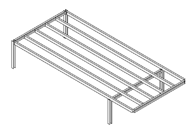

    Zobrazí se vetknutý nosníkový systém.
    Dokončený vetknutý nosníkový systém
