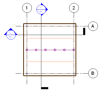

  5. Podle potřeby vytvořte v modelu náčrt liniových zatížení, například podél stropnice. Další informace o kreslení náčrtu a nástrojích náčrtu najdete v části Náčrty.
    Půdorysný pohled liniového zatížení podél stropnice umístěného pomocí souřadnicového systému projektu v záporném směru osy z.
