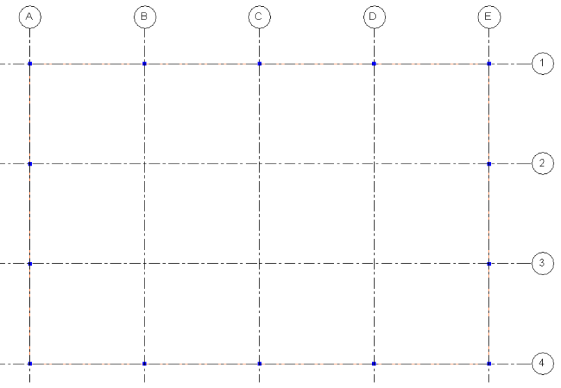

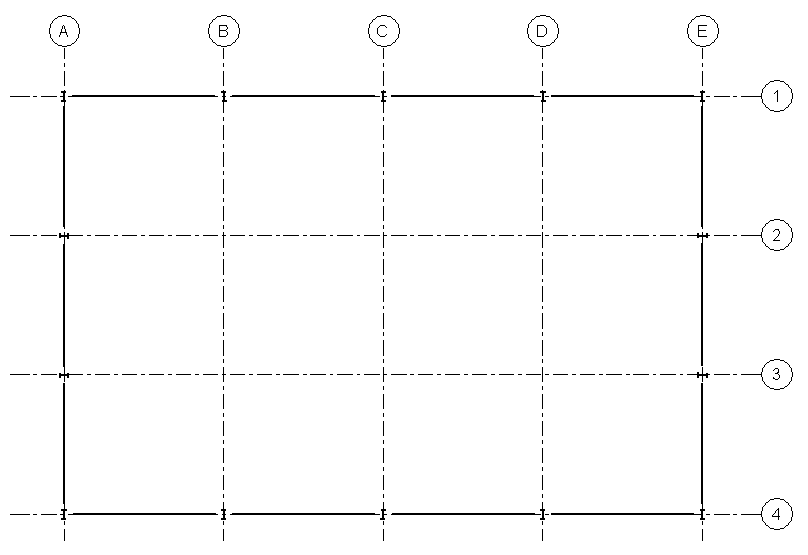

Při zahájení projektu aplikace Revit pomocí výchozí šablony projektu konstrukční analýzy se vytvoří dva konstrukční půdorysné pohledy pro každou ze dvou výchozích konstrukčních úrovní projektu:
Pohledy Úroveň 1 a Úroveň 2 představují fyzikální model. Pohledy Úroveň 1 – analytický a Úroveň 2 – analytický představují analytický model. Stejný prvek je v každém pohledu znázorněn odlišně na základě nastavení zobrazení pohledu. Následující obrázky například zobrazují stejné spojení sloupu a nosníku, přestože se liší kvůli viditelnosti/grafickým přepisům. Vysvětlení, jak se šablony pohledu, grafické přepisy a styly objektů používají k vizualizaci modelu, naleznete v části Vizualizace.
Úroveň 1 – půdorys
Úroveň 1 – analytický půdorys
