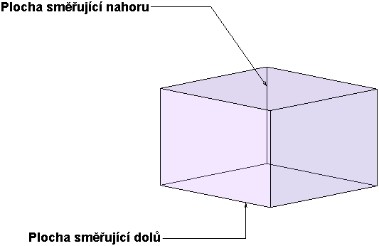

    • Nevybírejte pro stejnou střechu plochy směřující nahoru a dolů.
    • Chcete-li vytvořit střešní panely pokrývající plochy směřující nahoru i dolů, rozdělte objem do dvou ploch tak, aby každá plocha směřovala buď jen nahoru, nebo jen dolů. Pak vytvořte jednu nebo více střech z ploch směřujících dolů a jednu nebo více střech z ploch směřujících nahoru.
