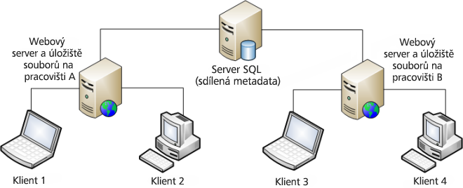

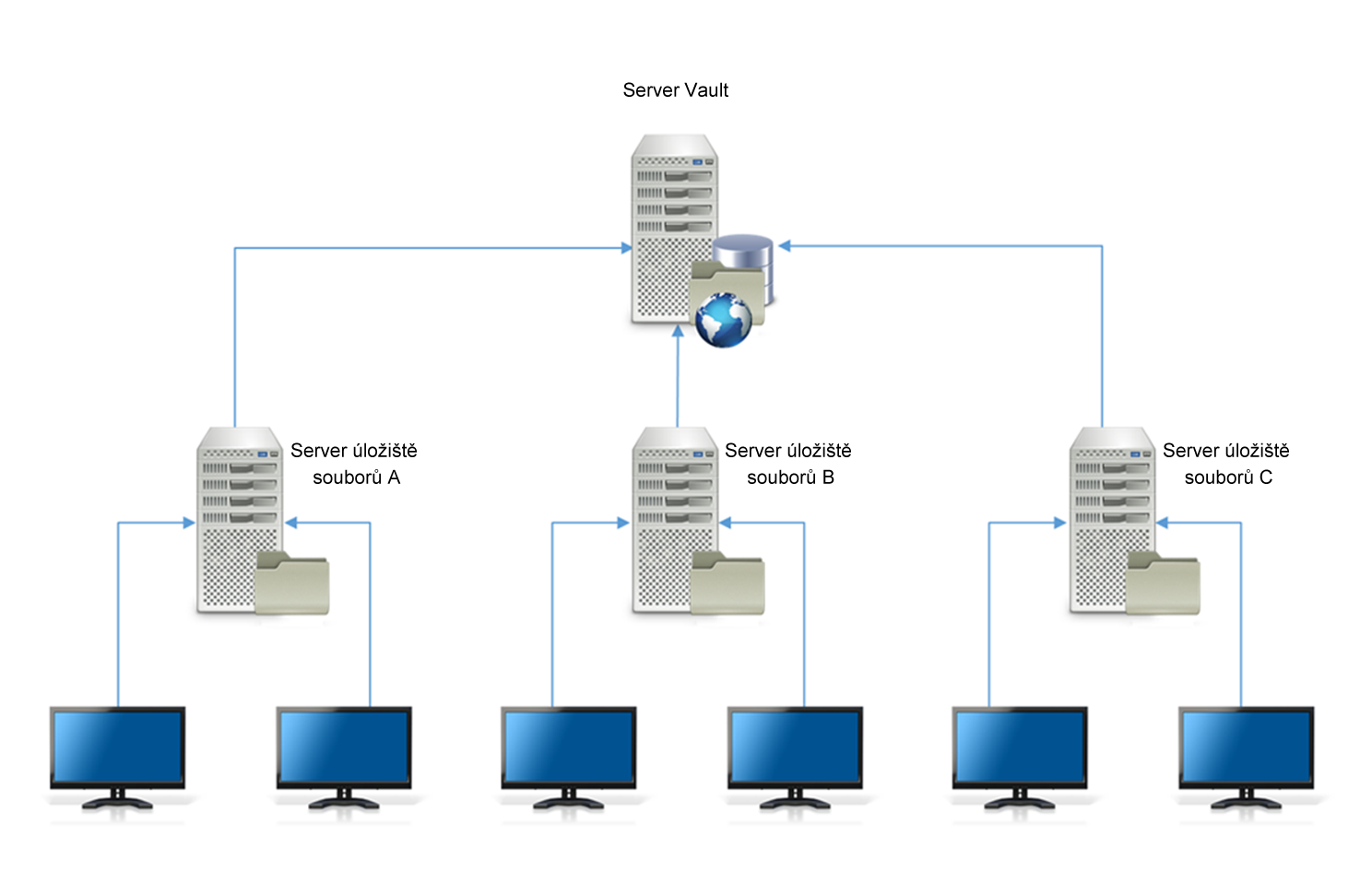

První metodou je centralizace databáze pro všechna pracoviště. Tento obrázek ukazuje situaci, kdy je databáze pro aplikaci Vault umístěna na samostatném serveru.

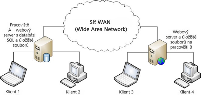

Druhou metodou je nastavit hlavní pracoviště a na shodném serveru umístit i databázi a hlavní úložiště souborů. Hlavní pracoviště má nejvíce uživatelů a je místem, kde se dělá nejvíce práce na návrzích.
V těchto prostředích otevírají uživatelé datové soubory, jako jsou například výkresy AutoCAD, sestavy aplikace Inventor nebo dokumenty Microsoft Office, z místního úložiště souborů. Veškerá metadata jsou načítána a zapisována v rámci centrální databáze, takže uživatelé mohou otevírat velké soubory mnohem rychleji než kdyby je kopírovali přes síť WAN.
