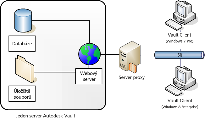

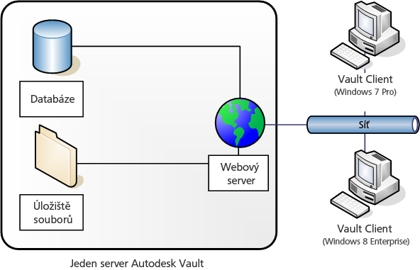

Aplikace Vault Server
Server aplikace Vault se skládá ze tří základních součástí: webového serveru, databáze a úložiště souborů. Následující obrázek znázorňuje základní konfiguraci součástí.
Databázový server

Úložiště souborů
Úložiště souborů a databázový server spolu spolupracují. Databáze obsahuje rejstříkové informace o umístění souborů. Úložiště souborů je zabezpečené umístění na serveru, kde se nacházejí soubory.

Webový server
Server Autodesk Data Management Server vyžaduje instalaci služby Windows Internet Information Services (IIS).
Poznámka: Pokud v počítači, který je hostitelem serveru, není nainstalována služba IIS a požadujete instalaci pro více než jednoho uživatele, nainstalujte službu IIS ještě předtím, než nainstalujete server aplikace Autodesk Vault .
Poznámka: K dokončení instalace služby IIS může být nutné použít originální instalační média systému Microsoft Windows.
Server aplikace Autodesk Vault je ve skutečnosti webová aplikace, která pomocí služby IIS spravuje komunikaci mezi klienty a serverem prostřednictvím webových služeb. Interakce mezi klienty a serverem je podobná způsobu, jakým webový prohlížeč komunikuje se stránkou na Internetu. Webové služby používají standardní metody HTTP, komunikující při výchozím nastavení prostřednictvím portu 80 webového serveru. Ke konfiguraci více uživatelů je vyžadována služba IIS společnosti Microsoft.
Server proxy
Server proxy předává požadavky klientských počítačů na jiné servery. V některých sítích musejí všechny klientské počítače používat server proxy pro všechny požadavky na webové služby.
Pokud vaše síť používá server proxy, můžete jej nakonfigurovat tak, aby používal název hostitele nebo aby obcházel server proxy klientů hostitele.
