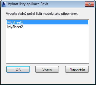

  3. Pokud neodpovídá počet listů v souboru připomínek DWFx počtu listů v hostitelském modelu, zobrazí se dialog Vybrat listy aplikace Revit.
    Vyberte stejný počet listů modelu jako připomínek a opravte tak nesrovnalost.
  4. Kliknutím na tlačítko OK dokončete připojování připomínek DWF.
