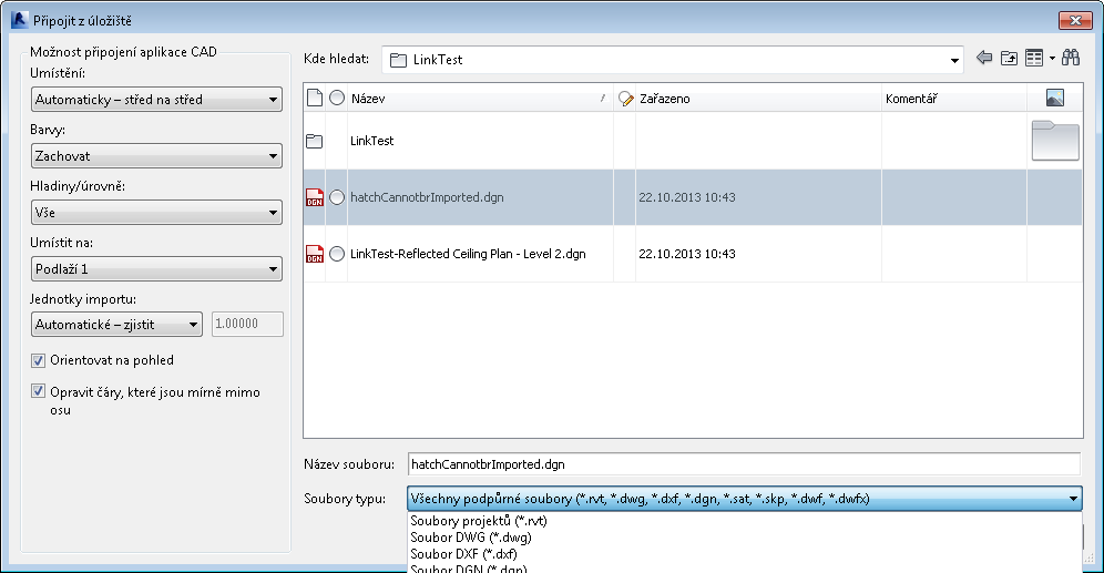

Dialog Připojení z úložiště
V úložišti můžete vybrat soubor, který bude připojen k aktuálnímu projektu aplikace Revit, a určit možnosti umístění připojeného souboru v dialogu Připojit z úložiště.
Podporované typy souborů
Připojení z úložiště podporuje tyto typy souborů:
Možnosti umístění
    Při připojování souboru k aktuálnímu projektu aplikace Revit můžete vybrat předvolbu umístění.
    Následující tabulka popisuje možnosti umístění, ze kterých můžete vybírat. Další informace naleznete v části Možnosti importu a připojení pro formáty CAD a modely aplikace Revit.
