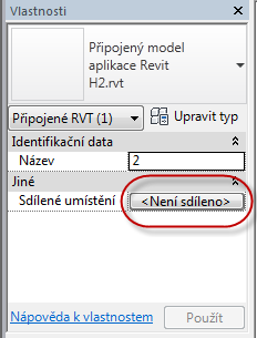

  1. Vyberte přidané spojení.
    Zobrazí se vlastnosti spojení.

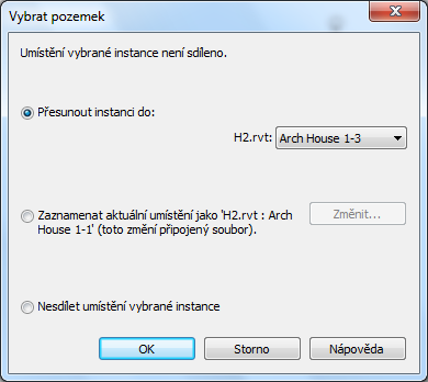

  2. Kliknutím na tlačítko „Nesdílené“ vedle vlastnosti Sdílené umístění otevřete dialog pro výběr umístění.
  3. V dialogu pro výběr umístění vyberte přepínač Přesunout instanci do a vyberte název umístění, ve které se spojení aktuálně nachází (např. dům s klenbou).
  4. Klikněte na tlačítko OK.
  5. Poloha modelu v umístění je zaznamenána. Umístění je možné uložit a zachovat tak změny.
