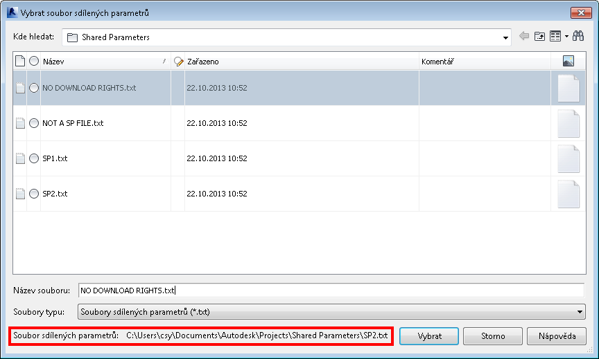

  1. Otevřete soubor projektu a na pásu karet doplňku Vault pro aplikaci Revit vyberte možnost Sdílené parametry.
    Aktuálně aktivní soubor sdílených parametrů bude zobrazen v levé dolní části dialogu Vybrat soubor sdílených parametrů.
  2. Vyberte soubor TXT sdílených parametrů, který chcete aktivovat, a klikněte na možnost Vybrat.
    Stáhne se poslední verze souboru a bude nastavena jako aktivní soubor sdílených parametrů.
    Poznámka: Úložiště nepotvrzuje platnost souboru sdílených parametrů – pokud tedy v úložišti vyberete neplatný soubor TXT, bude aktivován jako soubor sdílených parametrů.
