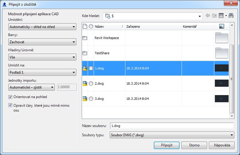

Vložte soubor DWG z úložiště
Na pásu karet doplňku Vault pro aplikaci Revit klikněte na možnost Připojit z úložiště.
Vyhledejte soubor DWG, který chcete vložit.
V rozevíracím seznamu Umístění vyberte předvolby umístění.
V rozevíracím seznamu Barvy vyberte předvolby barev.
V rozevíracím seznamu Umístění vyberte umístění, do kterého chcete soubor DWG umístit.
V případě potřeby upravte jednotky importu.
Kliknutím na tlačítko Připojit vložte soubor DWG.
