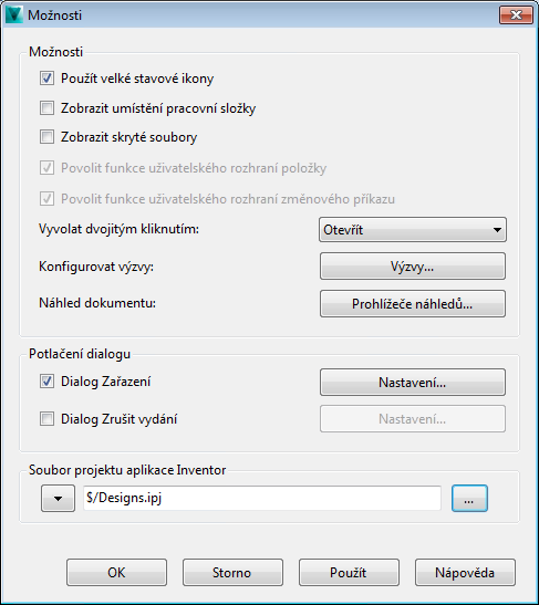

Dialog Možnosti v samostatné aplikaci Vault Client umožňuje přizpůsobit a zefektivnit pracovní postup potlačením určitých dialogů a výzev.

Podrobné informace o dialogu Možnosti
- Použít velké stavové ikony
- K označení stavu se ve výchozím nastavení používají malé ikony. Chcete-li zobrazit velké ikony, zaškrtněte políčko Použití velkých stavových ikon.
- Zobrazit umístění pracovní složky
- Umístění pracovní složky se ve výchozím nastavení nezobrazuje. Zaškrtněte políčko Zobrazit pracovní složku v řádku s názvem, chcete-li zobrazit umístění pracovní složky na rozhraní.
- Zobrazit skryté soubory
- Můžete si vybrat, zda se mají automaticky vytvořené soubory .dwf zobrazovat nebo ne. Ve výchozím nastavení jsou v seznamu souborů skryty. Chcete-li skryté soubory v seznamu souborů zobrazit, zaškrtněte políčko Zobrazit skryté soubory.
- Povolit funkce uživatelského rozhraní položek
- Pokud správce autorizoval přepsání, můžete zaškrtnutím políčka Povolit funkce uživatelského rozhraní položek povolit rozhraní položek.
- Povolit funkce uživatelského rozhraní změnových příkazů
- Pokud správce autorizoval přepsání, můžete zaškrtnutím políčka Povolit funkce uživatelského rozhraní změnového příkazu povolit rozhraní změnových příkazů.
- Vyvolat dvojitým kliknutím
- Nakonfiguruje výchozí chování po dvojitém kliknutí na soubor s nastavením Vyvolat dvojitým kliknutím. Když dvakrát kliknete na soubor v úložišti, výchozím úkonem je zobrazení souboru pouze pro čtení v novém okně. Pokud je jako výchozí vybrána možnost Otevřít, soubor bude vydán z úložiště a otevře se v přidružené aplikaci k úpravám. Chcete-li změnit výchozí úkon, vyberte úkon z rozevíracího seznamu.
Poznámka: Soubory .dwg aplikace Inventor se při úpravách otevírají v aplikaci Inventor. Pokud aplikace Inventor není nainstalována, je soubor .dwg otevřen v aplikaci AutoCAD.
Pokud dvakrát kliknete v okně Prohlížená produktu na komponentě, provede se úkon souboru implicitně přiřazený.
- Konfigurovat výzvy
- Můžete zadat výchozí odpověď na nejčastější dialogy, takže při každém objevení určitého dialogu se jako výchozí možnost nabídne odpověď, kterou si zvolíte. Můžete také zadat, které příkazy se budou provádět automaticky bez dotazu na vaši odpověď, a tím se sníží počet nutných přímých interakcí s úložištěm.

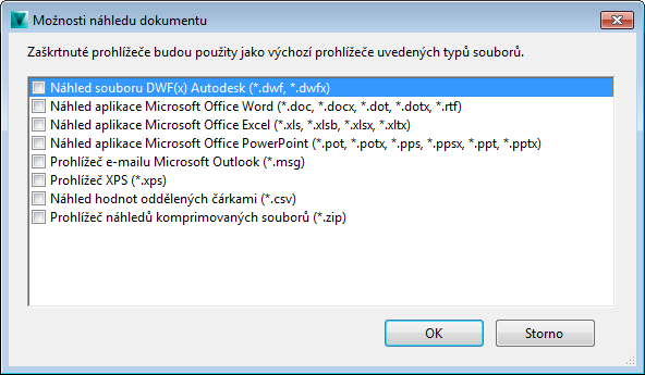

- Náhled dokumentu
- Seznam všech aplikací, které jsou v aktuálním systému nainstalovány, jsou uvedeny v dialogu Možnosti nástrojů zobrazující náhled dokumentu. Zde můžete povolit aplikace pro náhled dokumentů v podokně Náhled.
Ve výchozím nastavení se použije zobrazení prezentace náhledu aplikace Autodesk Vault.
- Dialog Zařadit
K dialogu Zařadit je přiřazeno nastavení. Můžete zadat výchozí hodnoty tohoto dialogu a zvolit, zda se má při práci se soubory v úložišti tento dialog aktivně zobrazovat.
- Dialog Zrušit vydání
K dialogu Zrušit vydání je přiřazeno nastavení. Můžete zadat výchozí hodnoty tohoto dialogu a zvolit, zda se má při práci se soubory v úložišti tento dialog aktivně zobrazovat.
- Pole Soubor projektu aplikace Inventor
- Při práci se soubory aplikace Autodesk Inventor v aplikaci Vault jsou soubory projektu aplikace Inventor často zapojeny do operací změny cesty u souborů aplikace Inventor (například přejmenování nebo přesun souboru a kopírování nebo nahrazení návrhu). Můžete vybrat, zda chcete používat výchozí soubor projektu aplikace Inventor nakonfigurovaný správcem, nebo soubor projektu naposledy řízený aplikací Vault zařazený do úložiště pomocí doplňku Vault pro aplikaci Inventor.
