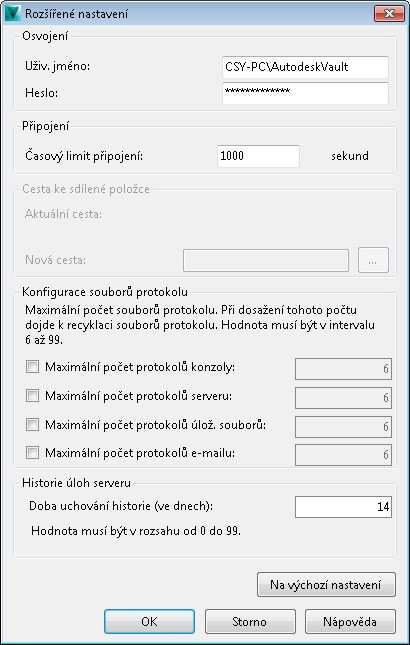

Konfigurace počtu zobrazených souborů protokolu
    Můžete konfigurovat počet protokolů konzoly, serveru a e-mailu, které se na serveru úložiště uchovávají. Minimální výchozí hodnota je 6 protokolů. Maximální počet protokolů pro jeden typ je 99.
  1. Vyberte položku Nástroje Správa.
  2. V dialogu Správa vyberte kartu Rozšířená nastavení.
  3. Klikněte na možnost Nastavení.
  4. Zaškrtněte políčko typu protokolu, u kterého chcete upravit omezení zobrazení, a zadejte novou hodnotu.
  5. Kliknutím na tlačítko OK uložte změny.
